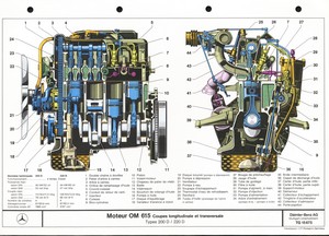

voici une planche sur le moteur OM615
cliquez sur le bouton pour afficher en grand.
Visionner  l'éclaté  OM615 - W123
OM615.913  200D/8  : cylindrée 1L988
                               Calage de l'injection à 26°  55cv à 4200t, alésage/course: 87/83.6
                               Régime max: 4 300 tours
OM615.912  220D/8  : cylindrée 2L2
                               Calage de l'injection à 24°  60cv à 4200t, alésage/course: 87/92.4
