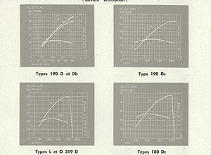

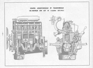

éclaté OM621                          courbes de couple et puissance

1965?1968: 190Dc/Dc /W110:  OM621 III 621.912    2L     1988cm³  87 × 83,6 mm 55 cv à 4200, 118 Nm à 2400

L'étude des caractéristiques du moteur de 190Dc montre que:
    - son couple à 1200 tours comme à 3800 tours est le même (10m.Kg): comparé à une Ess de l'époque ... c'est un fort des halles, il sait tracter
    - son CMax est de 12m.Kg à 2400 tours ( + 20%  n'est pas de la gnognotte): on peut envisager un usage PL léger
         => la courbe n'est pas si plate ?
    - son rendement Max est 600 tours plus haut soit 3000 tours): conduire à bas régime l'encrassera,
    - son régime Max à plein charge est de 4350 tours (différent du régime Max)
