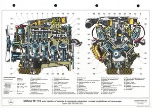

voici une planche sur le moteur M116 des W126 380SE et SEL et une liste des outils MB et leur référence concernant ce moteur
cliquez sur le bouton pour afficher en grand.
