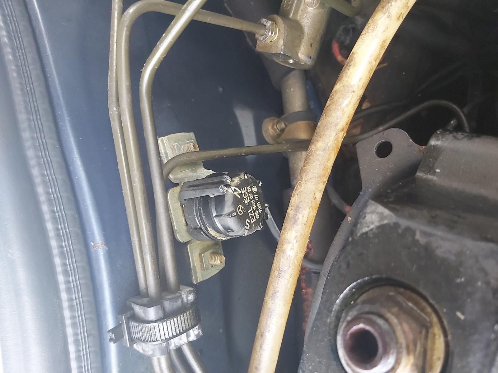

Me demande si lorsque la culasse est frappée d'un S on doit obligatoirement placer le commutateur de résistance également sur S (avec du SP 98)  ou cela n'à rien à voir?

Le sujet de cette discussion M103 consiste en la présentation au sein du forum Motorisation de ce moteur.
Le commutateur EZL-ECE est du domaine allumage, il n'est pas spécifique au M103: ce serait donc de questionner en forum "Allumage"
Ce classement n'est pas arbitraire mais découle de la conception de la Fabrication par MB: le constructeur ré-utilise les équipements sur moultes moteurs.

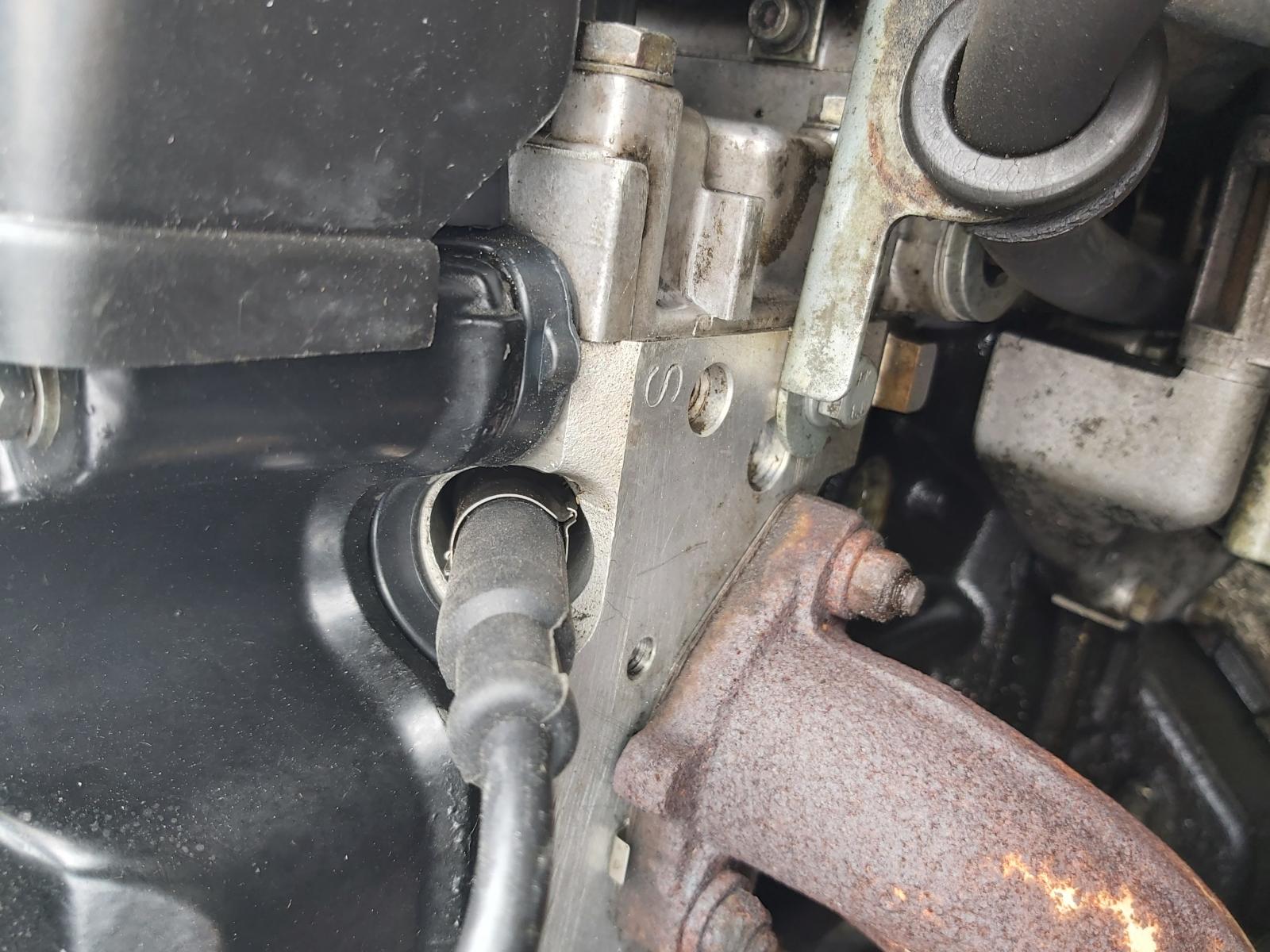

Bien reçu je vais voir la bas. En revanche la S frappé sur la fonderie de la culasse laisse présager un arbre à cames renforcé car c'est une fragilité sur les moteurs de fabrication antérieure.  Y aurait-il autre chose à savoir derrière ce S?
Une photo permet de mieux comprendre:
          - sur quelle base présages-tu ceci ?
          - je n'ai pas connaissance de fragilité de ces moteurs: d'où vient ton info ?
Par conte, je puis te dire (source: données MB-PdR en exploitant le VIN de ton véhicule) que ton M103, selon son N° moteur, a été équipé de deux arbres à cames différents:
         - le premier en monte sur onze variantes de M103
         - le second sur neuf variantes.
=> Tout l'opposé d'une spéciale fabrication "renforcée".

Bonjour à tous. Ai en effet fait des recherches concernant l'arbre à cames montés ces types de moteur et il s'avère que ceux fabriqués jusqu'en fin 1988 n'ont pas bénéficié de traitement de surface. Cela entraîne à la longue et de manière amplifiée lorsque l'entretien laisse à désirer, une érosion prématurée des cames. Ce phénomène passe le plus souvent inaperçu car s'installe sur plusieurs années en général et est masqué par le rattrapage automatique des poussoirs hydrauliques. Aucun cliquetis caractéristique ne se fait entendre. Mais un jour la qualité du ralenti et la puissance deviennent suffisamment notables pour que le propriétaire s'en inquiète. Le plus souvent l'injection, les compressions, les injecteurs les prises d'air, les sondes les filtres enfin tout y passera sans succès : les symptômes persisteront.
Alors il faut, chers camarades, se munir d'un comparateur pour mesurer la levée de vos soupapes mêmes si l'etat de surface des cames est parfait.
Mercedes a introduit en fin 1988 un correctif visant à munir ses M103 d'AAC traités "dur" en surface. Les moteurs ainsi équipés sont frappés d'un S sur la partie avant de la culasse,  côté bougies. Voir photo prise à l'instant sur la mienne:
Je ne parviens pas à contrer cet effet de rotation antihoraire de la photo après compression mais je veux bien apprendre.
Pourrais-tu partager ta source .. comme je l'ai fait en te répondant.
Le   S  n'est pas frappé, mais venu de moulage: càd que le moule a été usiné.
Informatiquement, je ne sais expliquer.
Par contre, cesser de tourner le téléphone .. pourrait éviter d'avoir à redresser.

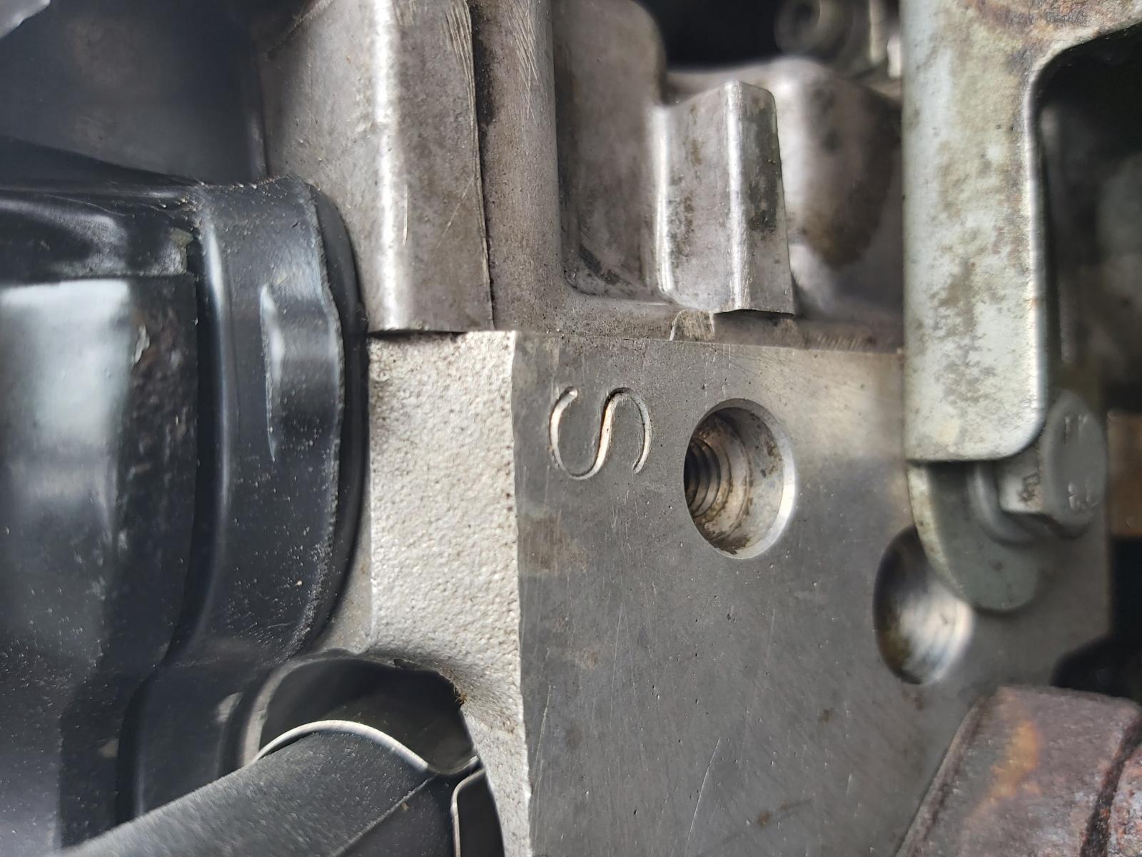

Entendu, je vais rechercher la où j'avais trouvé cette info qui m'a bien soulagé d'ailleurs en constatant le marquage sur la mienne.  Le S semble portant frappé car directement frappés et non usiné en creux. Les marquage par fonderie sont le plus souvent en relief. Mais je ne maîtrise pas la fonderie d'aluminium.
J'ai fait un plan rapproché en espérant que la compression n'altère pas trop le rendu.mini_20201008_141400.jpg

Bien pour la photo: de la première j'avais cru voir de la sur-épaisseur.
