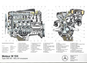

Eclaté du moteur 6 cylindres (merci Orson) équipant les W140 500SE et 600SE et SEL des années 1990
cliquez sur le bouton pour afficher en grand.
