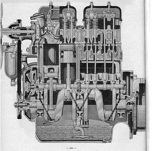

#1 07-03-2008 11:40:02
OM 636
éclaté OM636  :
De Myr415:

Tiens des tiges de culbuteur, avec arbre à cames entrainé par pignon.
Il reste un système pour la distribution, utilisé sur des moteurs de moto (Honda VFR) et quelques automobiles : la cascade de pignons. Fiable ? mais couteux ?
