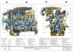

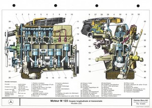

voici une planche sur le moteur M123 à carburateur, un moteur qui n'a été monté que sur les w123, ce n'est pas courant chez MB d'avoir un moteur qui ne se retrouve pas sur plusieurs modèles.
notez que sur les diapos on trouve la puissance moteur et le coupe en DIN mais aussi en SAE.
éclaté M123 de 1977                    éclaté M123 de 1980

ajout d'un éclaté sur le moteur M123 de 1980, la première diapo était de 1977, cherchez les différences!
