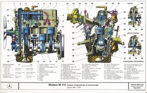

voici une planche sur le moteur M115/W123
cliquez sur l'image pour afficher en grand.

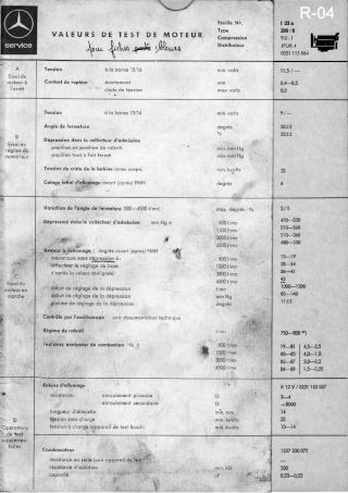

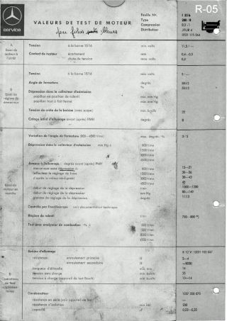

paramètres moteur M115 basse compression 200/8                                 paramètres moteur M115 200/8

Bonjour, merci pour ces infos que je cherchais depuis longtemps sur les moteurs basses compression et les N° moteur. En effet on m'a longtemps dit que les w115 015 étaient les basses compression ce que semble démentir ce doc.
merci encore pour ces éclaircissements

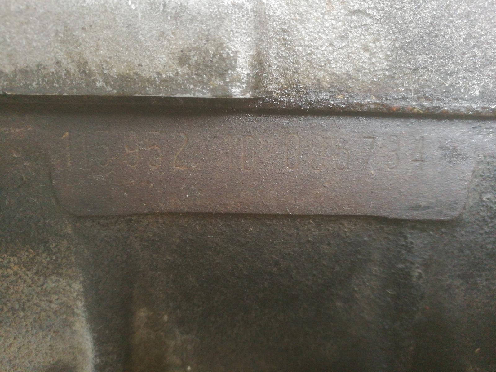

Voilà la photo du numéro d'identification qui prouve que j'ai bien un moteur m115.952 sur mon 409
Par contre je vois sur la planche moteur posté par Peka un peu plus haut un carburateur Stromberg, alors que le mien a un Solex 36-40 PDSI, sinon les deux coupes du moteur sur la planche sont effectivement ressemblant au mien.
