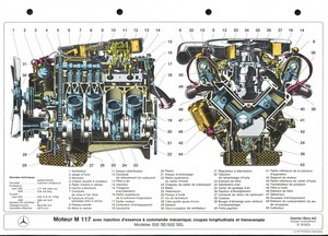

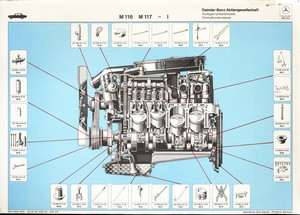

voici un éclaté du moteur V8 qui équipe les W126 500SE et 500SEL de l'année 1980 et une liste des outils MB et leur référence concernant ce moteur
cliquez pour voir l'éclaté M117                                          cliquez ici pour voir l'éclaté M116+outils spéciaux
