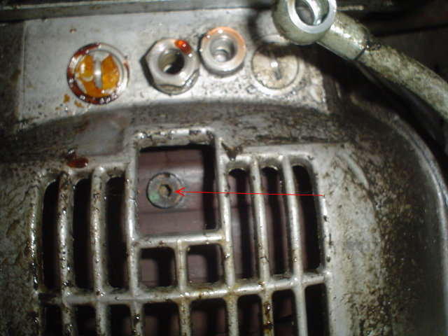

#3 26-02-2022 19:00:05
TWOBENZ
Lieu : Capitale du Bas Poitou
Inscription : 13-06-2019
Messages : 472
Re : W124 320CE 1993 bva et convertisseur
Tu trouveras une vis sur la périphérie du convertisseur afin de le vidanger, voir photo ci-jointe :mini_vis-de-vidange-du-convertisseur.jpg
Il vaut mieux qu'il pleuve un jour comme aujourd'hui, plutôt qu'un jour où il fait beau !
#4 26-02-2022 23:03:56
esde
Inscription : 02-12-2018
Messages : 26
J'avais compris qu'il baignait dans la même huile que la bva et qu'en changeant l'huile de la bva on changeait en même temps l'huile du convertisseur.
Cela n'est-il pas le cas? Faut-il prévoir une vidange et un remplissage séparé pour le convertisseur?

Par contre, je ne vois pas en quoi ma suggestion (dilution progressive en cas d'huile chargée) pour éviter un brutal nettoyage par une vidange normale est contredite:
* TIM Eckart , sur BVA très encrassée, utilise trois produits en trois étapes avant d'ajouter l'huile DEXRON d'utilisation.
       Il prend des précautions (filtrage, circulation & volume en circulation)
* sur une huile chargée, mon conseil est d'utiliser de la DEXRON en nettoyage/rinçage "par échelon de dilution"
       - le taux de DEXRON 'neuve' est progressif  pour que les dilutions (boues/vernis) soient progressifs
       - chaque échelon évacue son taux de polluants (ils ne seront pas en circulation durant 60.000km)
       - une autre solution pourrait être de vidanger 'complétement' par échelon non pas de dilution mais de distances-parcourues:
               par exemple: 100km   1000km    10.000km  ... mais je ne maitrise pas la 'puissance' de nettoyage de la DEXRON.
