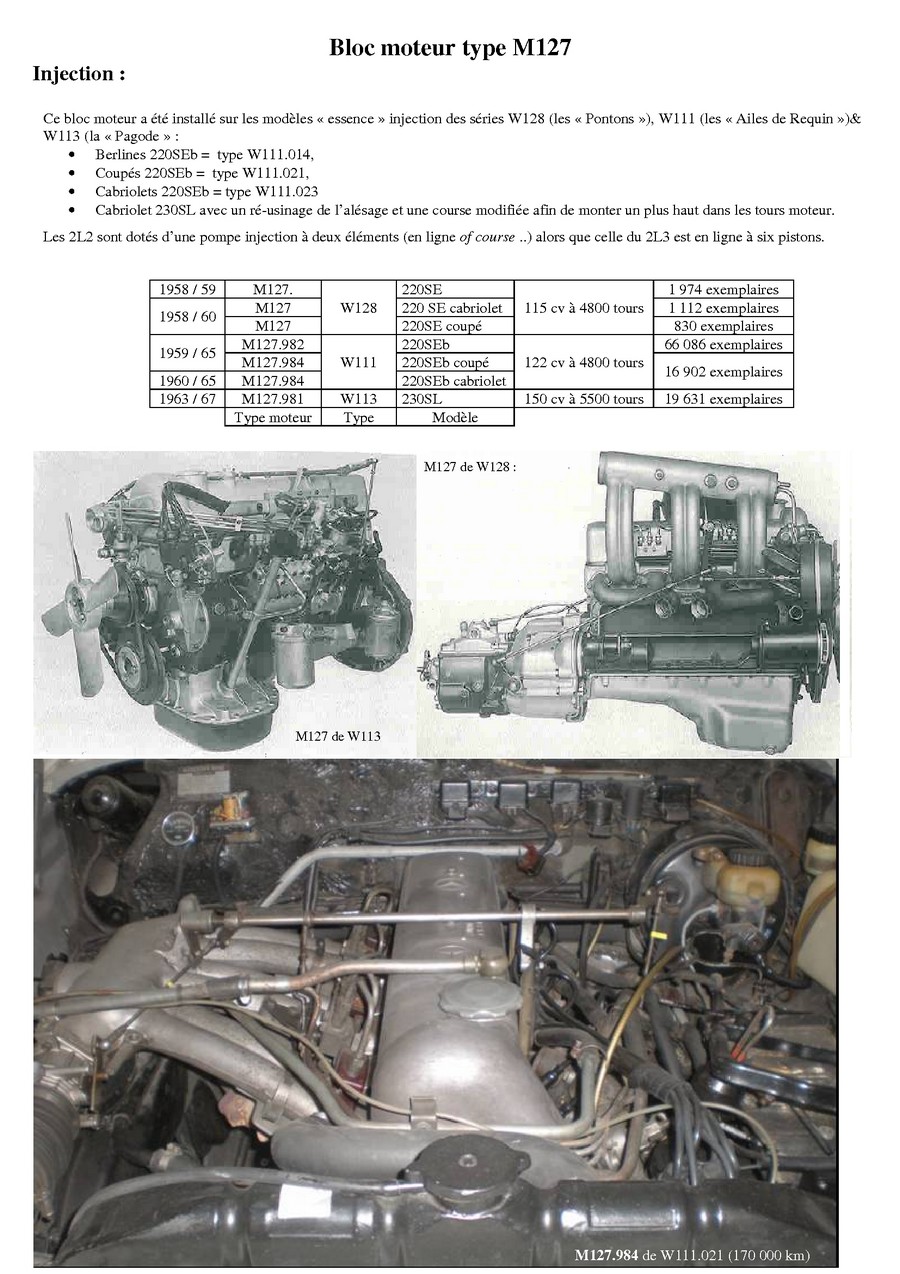

#1 27-02-2008 14:24:31
M127
le même, vu sous un autre angle :                                   celui d'Obo18
  Emplacement du N° moteur entre
les cyl 5 & 6, flanc G du bloc-moteur:
- voir également M180 dont ce M127 dérive: https://www.mercedes-anciennes.fr/forum … hp?id=1299

j'ai réalisé une expertise sur une 230 SL pagode w113 de 1965. J'ai relevé le numéro moteur situé derriére la pompe à injection. D'après ce que j'ai pu lire sur le forum, la culasse doit porter en fonderie le motif SL (ce que je n'ai pas vu, ou alors je n'ai pas suffisemment regardé) et le moteur pour un 230 SL w113 doit être 127 981. Or j'ai relevé le 127 010 502.
sauriez vous me dire si je suis en présence d'un moteur provenant d'un autre modèle de mercedes ?
ci-joint photo de la localisation du numéro relevé et photo du numéro
D'avance merci beaucoup smile
Sylvain

Le numéro que tu donnes est la référence de la culasse (incomplète car il manque un chiffre). Le numéro du moteur doit se trouver sur le bloc moteur (en fonte), en haut à l'arrière, côté conducteur. Le numéro est frappé sur le bloc et, en outre il est reproduit sur une plaquette en alu fixée juste en-dessous par des rivets.

Je n'arrive pas à trouver la référence de la culasse, je n'ai pas de 127 010 50 20, ni en basse compression, ni dans les autres M127, ni pour les modèles export. En revanche, il y a une culasse 127 010 56 20 qui est spécifique aux M127981. Pourrais-tu revérifier ta référence s'il-te-plaît?

Gestion-MERCEDES des N° de bloc-moteur (comprendre bloc cylindre): ce sont les trois chiffres (981 par ex.) suivant le N° de type (M127 par exemple).
Il est possible de suivre la ventilation de ces deux groupes de trois chiffres sur les différents châssis.
Dans ton cas 127.981 & 127.010.502 ne désigne pas le même matériel => c'est sûr
Comme je l'avais signalé par courriel et que confirme Guillaume (nous nous sommes point concertés), le N° relevé est celui d'une culasse dont le N° se présente sous l'aspect: 127.010.ab.cd => il manquerait un chiffre.
Comme est expliqué (principe de numérotation des pièces) dans le site, la numérotation est à dix chiffres et il est possible d'avoir pris un0 sale pour un 6
N° moteur:
Habituellement, le N° du moteur se lit à la hauteur du dernier cylindre, sur le flanc gauche du bloc-moteur (sous la bougie) : il est frappé sur une plaque alu rivetée (rivets borgnes).
Si cette plaque alu disparait ... le N° apparait alors frappé sur le bloc .. sous ce qui devait être cette plaque.
Si le moteur est issu d'un échange standard MERCEDES apparait un / après le N° d'origine.
En dehors d'un échange standard MB, il est possible que le manufacturier ait apposé des repères ou marquages.
Il est facile et rapide de mal-lire,
Ne pas hésiter à nettoyer et re-lire,
     nettoyer au GO et re-relire,
             éclairer en rasant et rere-relire.
